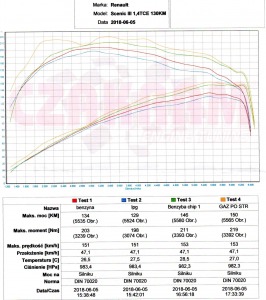

Kolejny 1.4TCe w rodzinie zagazowany i dopieszczony na hamowni.
Wyniki możne nie są oszołamiające, ale strojnie nie miało na celu uzyskania maksymalnej mocy, była to bardziej optymalizacja oprogramowania i kompromis wszystkich parametrów z dopasowaniem do najbardziej efektywnego spalania obu paliw Pb/LPG.
To kolejny dowód na potencjał tego silnika i kolejny silnik z gratisem mocy od fabryki ~134KM.
Po dopieszczeniu obu map sterowników Pb i LPG na Pb95 wyszło 146KM 211Nm, a na LPG 150KM i 219Nm. Wyższa moc na LPG związana jest z wyższą oktanowością tego paliwa 102-104 oktany.
