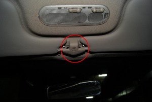

Szczerze to nie wiem czy jest to fabryczny czy dokładany system. Kupiłem autko miesiąc temu i byłem zaskoczony gdy przy wrzuceniu wstecznego włączał się system i działało to aż do teraz. Mimo że żadnych czujników w zderzaku nie mam a tym bardziej przełącznika pod kierownicą lub w okolicach. Szukałem centralki tam gdzie podpowiadasz :D ale nic nie znalazłem. Nie jestem jeszcze pewny ale czy buzer może znajdować się pomiędzy osłonami przeciwsłonecznymi, na wysokości lusterka wstecznego?
Aa toś mnie zaskoczył tą fotką :D
Z tego miejsca dochodził sygnał jak działało???

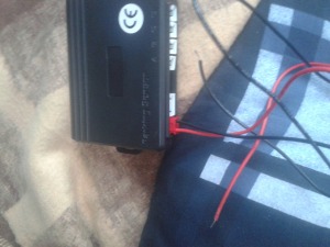

Utknąłem podczas montażu czujników parkowania w mojej megance I 2001r.
Schody zaczęły się wraz z koniecznością podłączenia centralki do zasilania światła cofania. Centralka wraz z kablem (czerwonym i czarnym) do zasilania widać na zdjęciu nr1

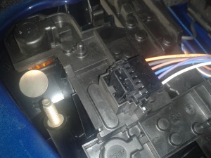

na zdjęciu numer 2 widać kabelki wychodzące ze świateł lewych tylnich.
do których , kabli powinienem podpiąć 2 kabelki z centralki?
niestety nie wiem co jakim przewodem do lampy jest podłączone ale jeśli miałbym takie problem to bym to zmierzył albo sprawdził zwykłą żarówka z kabelkami. jeden przewód takiej żarówki podpiąłbym do masy i po włączeniu wstecznego biegu i przekręceniu stacyjki, nie zapalając silnika, drugim przewodem z żaróweczki poszukał gdzie pojawiło się zasilanie. Żarówka powinna wówczas zaświecić.
Tylko jeden powinien być taki przewód. Jeśli już go zlokalizujesz to nadal zostawiasz tam drucik z probówki (później podłączysz tam czerwony zasilania centralki) i odłączasz ten pierwszy od masy auta i teraz nim szukasz przewodu z masą na tej kostce w lampie. Jak go odnajdziesz to na niego podłączasz czarny z zasilania centralki.
To najprostszy domowy sposób doszukania się odpowiednich przewodów, nawet nie posiadając multimetra. Jeśli go masz, to jest to jeszcze prostsze.
Edytowane przez gojgien
Bigos1 nie odbierze tego źle, ale skoro masz problem z tak podstawową rzeczą jak określenie gdzie jest przewód od światła cofania to daj to do zrobienia komuś kto ogarnia temat, bo potem może być płacz, że światło cofania w ogóle nie działa lub czujnika włączają się przy kierunkowskazie (żarcik :)).
Do rady Gojgiena dodam jeszcze najzwyklejsze lecenie po ścieżkach w lampie (patent jak już nie masz najbanalniejszego próbnika). MASA jest na cokole żarówki i łączy WSZYSTKIE żarówki więc do namierzenia banalne, a +12 to dolny styk (ten sprężynujący)żarówki więc też banał do znalezienia.
Jak już wiesz która żarówka to lecisz od gniazda żarówki do złącza kablowego i wszystko masz.
