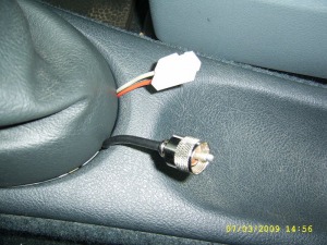

Radzi sobie doskonale, a dokładniej to montujący radio powinien sobie z tym poradzić.
W starszym sceniolu po stacyjce, równolegle z normalnym radiem w aucie, łapie przekaźnik, który podaje mi bezpośrednie zasilanie CB z aku. Jeszcze nie było ładowarki, która by przeszkadzała YOSAN-owi po włączeniu do gniazda.
Radyjko CB, by przypadkiem nie podpiąć go do gniazda zapalniczki zostało po odcięciu kabli podłączone przez 2 pinowe złącze konektorowe do tej dorobionej instalacji. Koszt złącza- 1,7 zł, bo to takie jak było kiedyś w maluchach.
Nawi- MANTA
Fony- Siemens, Samsung, HTC
Ładowanie aku. przenośnego, głośnomówiącego BT- Motorolla.
5 rodzajów ładowarek- ZERO zakłóceń.
