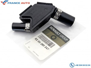

Jeśli chodzi o ten dźwięk odmy to sam to przerabiałem, kombinowałem jak się da, z tym wężem, zaślepianiem go , z czyszczeniem odmy, kupiłem nowa odmę za około 100 zł.
Problem się rozwiązał po kupnie tego trójkącika, używany za około 100zł nowe idą po ponad 230 zł. Naprawdę polecam. Dźwięk zniknął błyskawicznie. Autko jeździ cichutko.
0_0_productGfx_39445a88fbea89894f0d297b136e06bb.jpg.3870ccb5c8e1082f5b93328c27ab093e.jpg
