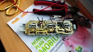

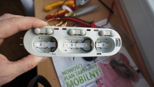

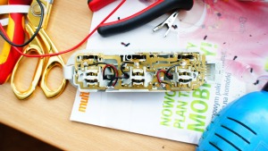

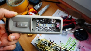

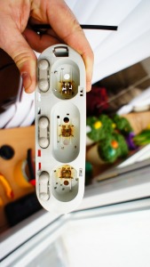

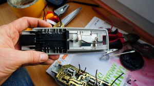

A ja dużo się nie zastanawiając zrobiłem dokładnie to samo co w moim Nissanie Primera. Z takimi diodami jeździłem dwa lata, auto też posiadało tzw. ściemniacz i nic mi się złego nie działo. Oto kilka fotek z mojej dzisiejszej robótki. ;) post-17991-0-45074500-1364837965_thumb.jpg

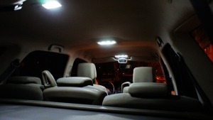

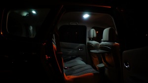

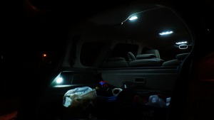

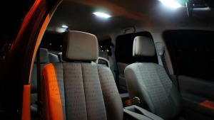

A już za chwilkę zejdę i cyknę kilka. ;) I proszę jak obiecałem ;) Starałem się jak najbardziej oddać efekt mojej pracy, ale proszę uwierzcie mi zdjęcia nie oddają prawdy ;)

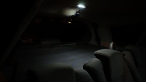

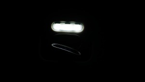

Jednak skusiłem się na taką zmianę wnętrza mojej żaby:
http://www.sklepledowy.pl/pl/p/Zarowka-Led-39mm-9x-SMD-5050-C5W-C10W-Bialy-Cieply/1063 - oświetlenie bagażnika,
http://www.sklepledowy.pl/pl/p/Zarowka-Led-39mm-6xSMD5050-C5W-C10W-KolorBialy/37 - oświetlenie schowka,
http://www.sklepledowy.pl/pl/p/Zarowka-Led-39mm-3xSMD5050-C5W-C10W-KolorBialy/35 - oświetlenie tablicy rejestracyjnej
http://www.sklepledowy.pl/pl/p/Zarowka-Led-Boczna-4xSMD-Long-W5W-T10-CAN-BUS-KOLORY/130 - czerwone, oświetlenie w drzwiach, trzeba szlifować ponieważ są o około 2mm za długie oraz około 1mm trzeba pod szlifować w miejscu gdzie jest rozszerzenie. Na chwilę obecną ładnie świeci. Jeśli ktoś będzie chciał zrobić oświetlenie białe w drzwiach wyjdzie taniej.
