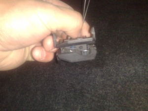

Mam pytanie czy ktoś może wie od czego może być ta kostka?
Przy sprzątaniu w aucie zauważyłem iż z pod siedzenia kierowcy zwisa sobie nie podłączona kostka...
Dodaje zdjęcia
Czekam na podpowiedzi

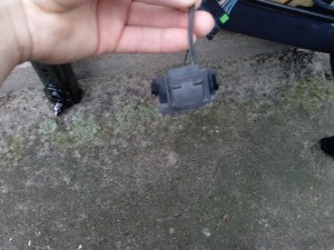

A ktoś wie czemu ta wtyczka może być wypięta ? ostatnio sobie chrapałem i fotel rozłożyłem na maxa, mogła się wtedy wypiąć ?
No i czy da radę to włożyć na miejsce nie ściągajac fotela bo rozumiem miejsce tego jest od strony tunelu a mi za hu się nie udaje wpiąć.

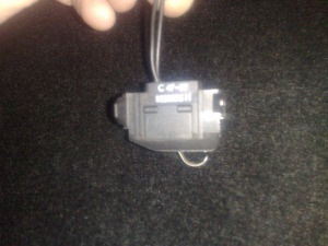

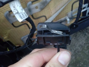

witam serdecznie , od 2 miesięcy jestem szczęsliwym posiadaczem Megane 2 ph 1 , wczoraj robiłem gruntowne sprzątanie samochodu. Dźwignąłem na maxa fotel kierowcy i podczas odkurzania pod spodem znalazłem luźno leżący przewód na którego końcu znalazł się przycisk/stycznik ( przycisk do którego jest przymontowana blaszka po której wciśnięciu wciska się przycisk ) nie mam pojęcia do czego służy i gdzie powinien być i za co odpowiada. Jakieś pomysły ? Jutro wstawię zdjęcia ale może ktoś wie co to jest ?

Fotek raczej nie musisz wstawiać, jest ich kilka na forum z tematach z pytaniem co to jest pod fotelem. A jest to czujnik położenia fotela, współdziała z układem poduszek powietrznych, by auto wiedziało jak jest fotel ustawiony i jak poduszkę odpalić, w mniejszej, czy większe pojemności.
Sprawdź sobie pod drugim fotelem jak to ma być zamocowane.
