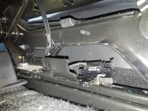

Ta niebieska wtyczka  jest od napinacza pasa (druga niebieska  jest do bocznej poduszki fotela, więc raczej za daleko). Czarny czujnik nie ma wpływu na kontrolkę airbaga.

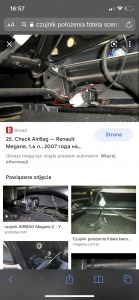

Hmm nie wiem czy się dobrze rozumiemy albo ja mam dziwne fotele :) u mnie jest ten czujnik który sobie wisi a wychodzi on z wiązki kabli pod fotelem i tam nie ma żadnej kostki żeby go odpiąć i wyciągnąć na zewnątrz. Inwestować w programy nie będę , znajomy ma Clipa czy jak to zwał , bo to on nakierował mnie na problem czujnika ( wyskoczył błąd df065). Kolejna dla mnie zagadka to nie mam pod fotelem tego elementu co powinien czujnik po nim przesuwać się. Wrzucam zdjecie poglądowe żeby było wiadomo o czym pisze.
Chodzi o ten czujnik. Powiem szczerze tak, chyba z sześć lata temu jak go wyjmowałem z prowadnicy to nie zwróciłem uwagi czy można go wypiąć z instalacji. Zazwyczaj wszystkie elementy elektryczne mają gniazda i wtyczki do nich. Tu głowy nie dam uciąć bo równie dobrze może być podpięty do wtyczki głównej podsiedzeniem.

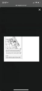

Mam zdjęcie czujnika z swojego SC III i tam widzę kable zatopione żywicą w czujniku. Wymina polegałaby na przecięciu kabelków i ponownym zlutowaniu, biegunowość nie odgrywa żadnej roli. Można też wypiąć poszczególne piny ze zbiorczej wtyki pod fotelem kierowcy.
Na zamieszczonym zdjęciu widać czujnik wypięty z szyny z zatopionymi kabelkami.
