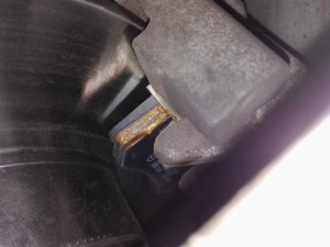

Jako, ze w Krakowie nie mam odpowiednich narzędzi, a do rodziców chwilowo nie jadę, zleciłem wymianę tarcz i klocków z tyłu warsztatowi. Odebrałem samochód i zewnętrzne klocki odstają od tarcz tak jak na zdjęciu. Przejechałem już ok. 10 km i ciągle się nie ułożyły. Wewnętrzne muszą dobrze dociskać tarczę, bo ręczny trzyma bardzo dobrze teraz. Pytanie, czy to się jeszcze ułoży, klocki dojdą, czy coś serwis spartolił? Klocki TRW, tarcze SNR.
Już jest wszystko dociśnięte lepiej nie będzie -chyba świadczy o tym dobry obecnie hamulec.Tymi "skosami" u góry klocka się nie przejmuj nowe tak mają zbiegiem zużycia naciecie się zmniejsza.Wszytko dobrze normalnie.

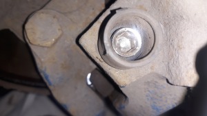

cześć, mam megane 2 ph2 2006 r 1.6 16v.
wymiana klocków przód, zacisk hamulca do jarzma nie mam na dwóch śrubach 13, a pod kapslami najprawdopodobniej na imbus, miał ktoś tak?
jak to odkreciliscie ? nie chce włożyć imbus A okaże się że przekrece główkę.
pozdrawiam.
To rozwiązanie jest mi znane z opla. Nic nie ukręcisz, popsikaj wcześniej jakimś penetrantem, np. naftą, odczekaj z 10 min., dobierz odpowiedni klucz i odkręcaj.
