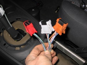

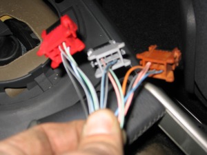

witam. Mam dwa pytania.
1. Znalazłem obok dźwigni ręcznego 3 złącza rożnego koloru, 2 kostki z nich są na pewno od podgrzewania siedzeń a do czego może służyć trzecie złącze.
2. Czy pod fotelami przednimi są wtyczki od podgrzewania siedzeń. Jeśli tak to wystarczy kupić tylko maty grzewcze i przełączniki??
129 sterowanie przełącznikiem jazda eko./jazda sportow
156 włącznik hamulca ręcznego
1107 czujnik taśmowy
1129 wyświetlacz położenia dźwigni biegów
1398 antena wewn środkowa wykrywania karty systemu bez kluczyka
