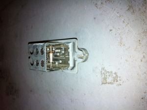

Witam
Wymontowałem element ze zdjęcia, mam pytanie czy to właśnie ten opornik odpowiada za brak nawiewu na pierwszych 3 biegach?
Niektórzy tutaj pisza o klku opornikach a u mnie jest tylko jeden. Megane 96, 1,6
jest tylko jeden
Nie prawda, te sprężynki to rezystory, to co na pierwszym planie to wyłącznik termiczny, termistor. Gdzieś na początku tego tematu jest opisany ten model modułu.
