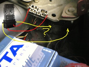

mam pytanie odnosnie ukladu sterujacego nawiewem (oprnik nawiewu) do renault megane 1998 z klima - oparty jest on na 2 tranzystorach, chcialbym sie dowiedziec jaka jest cena takiego urzadzenia (nowe lub uzywane)
Czesc,
Jesli mowimy o urzadzeniu opartym o tranzystory to fotka jest [tu]. Co do dostepnosci - szukalem pare miesiecy jakiejs uzywki i niestety bezskutecznie. Szroty, allegro - nic! Cena nowego elementu niestety powala na kolana - 520zl. Mozna tez kupic przez neta [tutaj] wpisujac numer czesci 7701040562. 108euro za element + jakies 20 za przesylke. W zaleznosci od kursu euro z 50zl da sie w ten sposob zaoszczedzic.

Graficzne pytanie uzupelniajace.
Na zalaczonej fotce pokazana jest podtopiona nieco kostka wchodzaca do modulu sterowania klima. Pierwsze moje pytanie - czy gdzies poza szrotem moge znalezc taka kostke? Pytanie drugie - czy modul montuje sie w miejsce oznaczone zoltymi strzalkami?
Pozdrawiam
