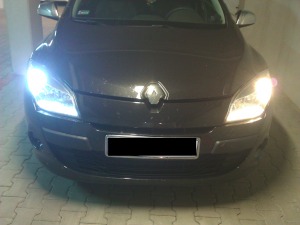

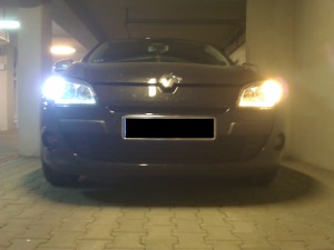

wiecą do dziś :mrgreen: Soczewka jest dość spora więc światło jest dość mocne. Jeszcze nie zdarzyło mi się aby ktoś mrugał mi sygnalizując, że jadę bez świateł. A z wcześniejszymi ledami zdarzały się takie sytuacje.
Obecnie jest dużo większy wybór tego typu żarówek http://sklep.motohid.../c/LED-Cree/107
Ja "skazany" byłem niejako na żarówkę w czerwonej obudowie i musiałem ją malować bo czerwony kolor odbijał się w kloszu reflektora :mrgreen: teraz do wyboru jest wersja silver, black z ledami po boku itp.

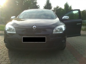

jak kolego z tymi żarówkami Cree?? dalej zadowolony? możesz udostepnic jakieś foty w dzień ?

zamiennikiem dla 21w moze byc tylko cos oparte na CREE np takie jak kolega WilmeN zamontowal
Niebawem też takie zaloże tyle z niebieskim radiatorem, cena w tym sklepie spora, potestuje również HIDy pasujące do MIII

podstawą jest aby żarowka dawała swiatło również na odbłyśnik. Dziwię się, że kolega który kupił żarówkę 24mm Cree swiecącą tylko do przodu na DRL jest zadowolony - ja bym nie był. Żarówka świeci punktowo jak latarka i wręcz w opisie podajemy że żarówka raczej jest stworzona do świateł wstecznych niż do DRL (gdzie może wystąpic jeszcze problem z temperaturą gdyż żarówki do DRL z cree są robione na Q3 a nie na Q5 jak ta wspomniana).
Zdecydowania odradzam wszelkiego rodzaju choinki lutowane z SMD - jak juz wcześniej wspomniano pali się to to i już nie mowiąc że żaróweczki z "nastu" ledami, są za słabe (wyjątkiem sa ultra mocne samsunga)

Więc tak jak mówisz samo CREE w dużym radiatorze świeci na wporost, więc idelane rozwiązanie to cree + lepsze SMD na boki aby odbłyśnik sie nie nudził.
Z racji że za komplet tych CREE zaplacilem 30zł włozylem je jako wsteczne. Daja niezłą mozajke przy cofaniu (w swiatlach GRAND TOURA) ale jest jaśniej:)
Nadal szukam takiej żarowki na dzienne która ma dobre chlodzenie i dobre SMD na boki, chinczycy mają pełną palete wyboru tylko nie będe zamawiał każdej po kolei :(
