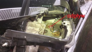

Co do klimy i odpływów z podszybia to dzisiaj pogrzebałem przy aucie. Poszło całkiem gładko. Najgorzej to wziąć się do roboty :)
Tak więc oczyściłem odpływy no i faktycznie trochę tam syfu było. Głównie stare mokre liście i igły z iglaków oraz taki zgniły szlam itp.
Co zauważyłem : zatkany był tylko odpływ od strony kierowcy. Stała tam normalnie woda. Tak na 2 mm powyżej linii odpływu. Jednak po mimo dużej ilości zgromadzonego syfu drugi odpływ był drożny. Tak więc woda powinna polecieć tym drugim , drożnym. Fakt jest , że odpływy w Scenicu z dużą łatwością się zalepiają. Jednak nie jestem pewien czy to przez to miałem tę wodę w schowku w podłodze od strony kierowcy. Jeśli nawet woda by stała w podszybiu i wleciała przez otwory wentylacyjne to wyleciałaby gdzieś po drodze lub przez obudowę całej nagrzewnicy. A tu filtr przeciwpyłkowy był suchy i zero wody w obudowie (tam gdzie się filtr wkłada).
No cóż zobaczymy. W sumie to teraz takie generalne czyszczenie odpływów to w 40 min bym zrobił i jest to możliwe bez żadnego ściągania wycieraczek. Ja delikatnie wyciągnąłem z auta cały silnik wycieraczek wraz z ramieniem , wycieraczką i tą kratką plastykowa co przechodzi przez oś silnika wycieraczek. To najprostsza i bezinwazyjna metoda i sprawdza się świetnie. W zimne dni zalecam tylko podgrzanie np. suszarką wszystkich odkręcanych plastików. (nie popękają) Ja to zrobiłem opalarką na najmniejszym stopniu i z wyczuciem.
Na koniec wymieniłem filtr przeciwpyłkowy ( oryginał polecam bo idealnie pasuje i po zgięciu wraca do poprzedniego kształtu. Jak kupiłem raz zamiennik to był z innego tworzywa zrobiony i po zgięciu tej jakby ramki w harmonijkę już tak nie chciał się łatwo wyprostować). Czyli nieraz nie warto oszczędzać na takich pierdołach. :)

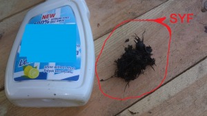

Poniżej fotki z operacji "SZLAM " :)
Na jednym ze zdjęć jest syf który wyciągnąłem z okolic odpływu tylko , że było tego 3 x więcej.
