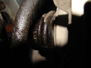

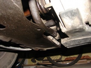

Witam.
Od kilku dni jestem posiadaczem meganki (1.6 1996). Zauważyłem z kanału wyciek - z mechaniką aut mam naprawdę niewiele doczynienia dlatego proszę was o potwierdzenie czy to jest przegub wewnętrzny?
Jeżeli tak to czy muszę kupować razem z półośką czy mechanik wymieni mi sam? Z tego co zdążyłem się zoorientować to z półośką kosztuje około 300 zł. Ile mniej więcej kosztuje robocizna?
Pozdrawiam
Grzechu
Tak to jest przegub wewnętrzny, od strony skrzyni biegów. Można kupić i wymienić samą tą gumę z opaską i blaszanym pierścieniem do przykręcenia go do skrzyni. Koszt około 30 zł, wymiana różnie. Mnie w starszym sceniolu kumpel to wymieniał u siebie w garażu za drobną gratyfikacją. Niestety trzeba kupić nowy olej do skrzyni, bo nie warto dolewać do starego, a wyciekło zapewne sporo przy takiej nieszczelności.
