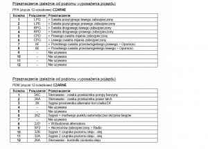

1) przewód zielony wychodzący z SD-2 podłączamy do złącza PPA BLACK pod wsuwkę 3 oraz 4 (są dwa zielone i one zasilają światełka drogowe z mocą 30% co daje 16,5 W przy żarówce 55W - H-1).
2) przewód brązowy wychodzący z SD-2 podłączamy do złącza PPA BLACK pod wsuwkę nr 6 tegoż samego złącza.

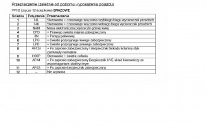

3) przewód cienki czerwony lub różowy wychodzący z SD-2 podłączamy do złącza PEM BROWN pod wsuwkę nr 8.
4) przewód czerwony zasilania układu 12V podłączamy pod złącze PPH2 BROWN pod wsuwkę nr 11.

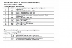

5) przewód czarny (masa) podłączamy do wtyku PPH1 GREY (szary) pod wsuwkę nr 3.
wszystkie przewody podłączając lutujemy !!!

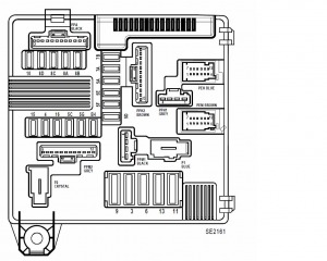

Miejsce montażu to skrzynka w silniku - wystarczy zdjąć pokrywę i wszystko stanie się jasne. Do tego wystarczy jakieś 30 do 40 cm kabli na każdy przewód - ponieważ SD-2 sprzedawane jest z kabelkami około 10cm - i umieścić to gdzieś poniżej tegoż BSI w komorze silnika.
