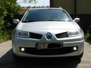

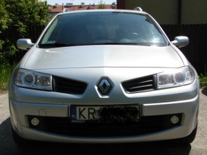

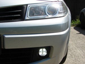

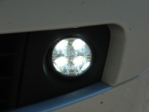

Moja Renia również została wyposażona w światła do jazdy dziennej. Nie miałem fabrycznie zamontowanych halogenów i to miejsce postanowiłem że wykorzystam na montaż RL. Światła mają po 4 LEDY w każdej z lamp, 2x 4,4W. Montaż odbył się w ASO w Wieliczce za 199pln. Cena wydaje się być rozsądną w porównaniu do innych ASO lub warsztatów. Światała automatycznie załączają się przy odpaleniu silnika i gasną przy załączeniu świateł. Podczas jazdy na RL pozostałe inne oświetlenie jest wyłączone.

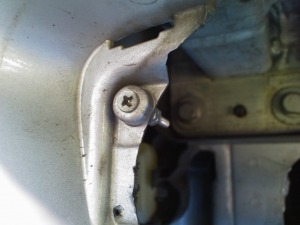

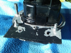

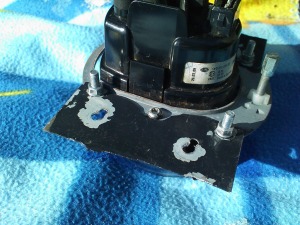

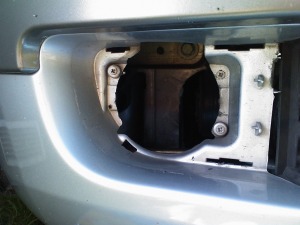

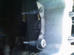

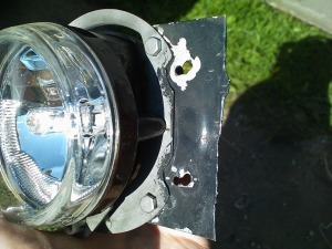

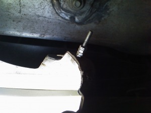

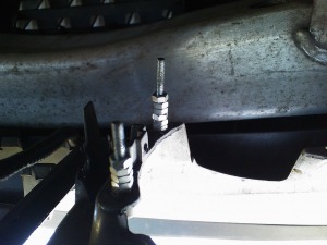

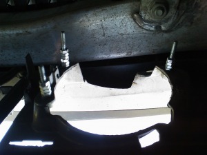

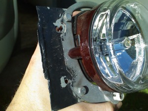

Mi się w końcu udało zabrać do zdemontowania lamp, przerobienia wtyczek i zabezpieczenia antykorozyjnego dorobionych mocowań. Zrobiłem kilka zdjęć. Dzisiaj, jak pogoda pozwoli, poskładam wszystko i może jeszcze jakieś zdjęcia zrobię i zgodnie z obietnicą zamieszczę - może komuś się przydają.
zastanawiam się jeszcze nad zamiennikami żarówek P21W w wersji LED, bo nie jestem zbytnio przekonany do tych żarówek (nie mają homologacji), więc jeszcze zobaczę, może będę miał taki kaprys itp.
