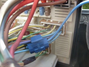

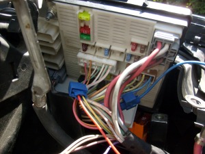

Niedawno podłączałem światła dzienne LED do Meganki II ph II czyli z roku 2006, silnik K9K skrzynka podłączeń 1337. Przedstawię więc szczegóły połączeń może komuś będą pomocne.
Niestety ze względu na dostępność do wiązek trzeba wymontować akumulator i jego obudowę. Napięcie "+" po zapłonie pobrałem z obwodu świateł cofania (przewód żółty pin 14 łączówki MN - biała) zabezpieczonego bezpiecznikiem 10A (bezpiecznik nr 19)- czyli z odpowiednią rezerwą mocy do zasilania świateł dziennych. Natomiast napięcie włączenia świateł pozycyjnych jest na jednym z dwóch przewodów niebieskich łączówki CN - brązowa (pin 5 lub 14).
Jako automat proponuję zastosować przekaźnik sprzedawany na allegro przez kolegę http://www.allegro.pl/show_user.php?uid=12659518 w śmiesznej cenie 2,50pln.
Szczegóły i zdjęcia w załącznikach
pozdrawiam
