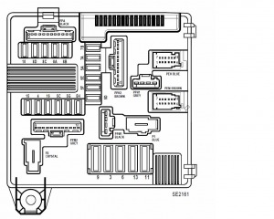

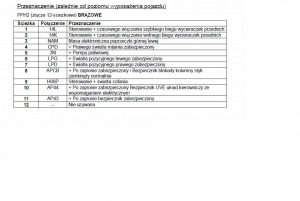

Witam panowie, mam takie pytanko, gdzie znajdę w tej skrzynce obok akumulatora "+" ale chodzi mi o takiego co napięcie na nim pojawia się tak 1 do 2sek dopiero po odpaleniu silnika, bo teraz mam tak podłączone ze jak wcisnę start to w elektryce coś po pstryka jak to w megankach jest, Ledy się zapalają i odpala silnik i mam objaw ze Ledy troszkę mrugają podczas odpalania bo jest spadek napięcia, potem już świecą elegancko. boje sie czy po czasie ich nie trafi przez takie mruganie, a chce je teraz tak podłączyć ze jak silnik odpalę to z 1 lub 2sek zwloką zapala się Ledy. podobno gdzieś w tej skrzynce jest taki "+" ze zwloką.
Acha mam meganke II phI 2005r 1,5dci
Edytowane przez misiek126
jest to przewód czerwony zasilania układu 12V -wtyczka PPH2 BROWN, wsuwka nr 11.
dzięki kolego ale chyba troszkę jesteś w błędzie bo jestem właśnie wpięty w styk 11 tej brązowej wtyczki i tam jest kolor żółty, cofnij się na 22strone tam opisałem swój wyczyn.
Ja mam stąd wzięte zasilanie do sterownika SD-2 i światła dzienne zapalają się po około 2 sec od startu silnika, ale w takim razie może u mnie opóźnienie ich startu jest spowodowane samym sterownikiem.
