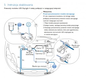

Zakupiłem światła do jazdy dziennej firmy Philips Daylight 4 LED i w instrukcji obsługi pisze, że podłączyć do świateł postojowych. Na forum znalazłem informacje mówiące o podłączeniu do świateł postojowych, w innym miejscu do świateł mijania. W związku z tym mam pytanie?
1) Jeżeli podłączę tak jak na schemacie do świateł postojowych (załącznik), to jak będą się zachowywały te światła LED przy ustawieniu przy włączonym automatycznym włączaniu świateł w porze wieczornej?
2) Czy lepiej podłączyć je pod światła mijania (jestem za tą opcją) by światła LED zapalały się automatycznie po włączeniu silnika i świeciły przez cały dzień, a w momencie, kiedy czujnik zmierzchu uzna by włączyć światła mijania (przyjdzie zmierzch lub wjadę w tunel) - włączy światła mijania, a wyłączy w ten sposób światła LED?
Najprościej. Chodzi mi o to, bym nie musiał się martwić o przełączanie ze świateł LED na mijania mając włączoną funkcję automatyczne włączanie świateł.
Dziękuję za wytłumaczenie mi tej sprawy, jak najlepiej podłączyć by cieszyć się w przyszłości tym udogodnieniem.
Pozdrawiam
Łącz do pozycyjnych jak jest zaleca. Pozycyjne zapalają się równolegle z mijania, drogowymi i przeciwmgielnymi, czyli wówczas jak dzienne muszą być zgaszone. (z powodu pozycyjnych tylnych, podświetlenia konsoli liczników i rejestracji, to ten sam reżim)
Automat świateł zapala mijania i POZYCYJNE, a ich zapalenie gasi dzienne.
Jak zapalasz postojowe, te same żarówki, to dziennych też nie włączysz, raz że nie masz plusa po włączonej stacyjce/ zapłonie a dwa, prąd na tym obwodzie gasi lub blokuje zapalenie dziennych.
W podpowiedzi, żeby je do mijania podłączyć ktoś przekombinował. Nie zgasną wówczas dzienne przy drogowych czy też przeciwmgielnych. (pomijam fakt fabrycznej blokady włączenia od razu drogowych, tak jest w Renówkach. W innych autach, albo starszych może to być dopuszczone, że po włączeniu świateł zapalają się drogowe, jeśli tak jest przełącznik ustawiony)
