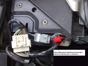

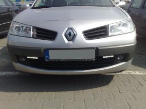

kotkowski Opublikowano 20 Kwietnia 2012 Udostępnij Opublikowano 20 Kwietnia 2012 (edytowane) Dzisiaj zamontowałem Philips Daylight 4 LED. Potwierdzam to co napisał "jarpi" żadnego poszukiwania żółtego kabelka. - Przewód czerwony należy podłaczyć pod + akumulatora - Przewód czarny pod - akumulatora - Przewód "pomarańczowy" pod pozycyjne (ja podłączyłem jak na zdjęciu) całość prezentuje się całkiem całkiem Pozdrawiam wszystkich Edytowane 20 Kwietnia 2012 przez kotkowski Cytuj Odnośnik do komentarza Udostępnij na innych stronach Więcej opcji udostępniania...

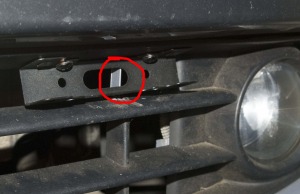

moby_76 Opublikowano 21 Kwietnia 2012 Udostępnij Opublikowano 21 Kwietnia 2012 (edytowane) Też wydaje mi się, że ciut na boki świecą. Jednak odchyłka 10 stopni jest dopuszczalna. Dodano: 22 kwi 2012 - 00:02 Zanim zakupię te Philipsy, mam jeszcze pytanie. Czym wycinacie elementy plastikowe w kratce zderzaka? I podobno pod plastikiem jest metalowe wzmocnienie. Czy to prawda? Edytowane 21 Kwietnia 2012 przez moby_76 Cytuj Odnośnik do komentarza Udostępnij na innych stronach Więcej opcji udostępniania...
jarpi Opublikowano 21 Kwietnia 2012 Udostępnij Opublikowano 21 Kwietnia 2012 Plastyk ostrożnie wycinałem brzeszczotem do metalu i częściowo nożem do tapet. Z tyłu plastyku jest metalowa blaszka wzmacniająca - ją zostawiłem. Poniżej zdjęcie z widoczną w kółku blaszką. Cytuj Odnośnik do komentarza Udostępnij na innych stronach Więcej opcji udostępniania...
