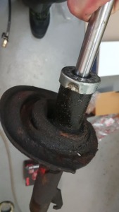

Więc tak jestem świeżo po wymianie amorków + poduszki z łożyskami, cała operacja zajęła mi półtorej godziny. Co mogę napisać? Zrobiłem 30km od razu zauważyłem różnicę, samochód znacznie lepiej się prowadzi. Jak to na nowych amortyzatorach. Jedynie co słychać to samą pracę zawieszenia jak się wrąbie w większą dziurę jest DUP ale to logiczne i normalne. Na szczęście łączniki się odkręciły, chodź troszkę żałuję, że nowych nie kupiłem bo te delikatnie już mają luzy. No nic zamówię i wymienię zajmie mi to pewnie z 15 minut. Co do starych amortyzatorów MOTRIO to brońcie się wszyscy od tego szitu !! W sumie tak sobie myślę..... może mi puściły po 2 latach ? Natomiast poprzedni właściciel je montował. Poniżej zamieszczę zdjęcie jak wygląda amortyzator w TZN LEPSZYM STANIE :-D Teraz czeka mnie wymiana złączki elastycznej i zastanawiam się czy wymieniać sworznie (piszczą) jak skręcam (luzów brak) i mam tylną tuleje wahacza do wymiany w najblizszym czasie. Czy może dojechać do końca i kupić nowe wahacze (oryginał po 120zł).
