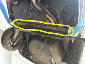

Ej na tej belce jest coś zamocowane (chyba korektor siły hamowania) i jak się to belke wyeliminuje to trzeba rozwiazać zamocowanie zastępcze. Też mam ją do wymiany - nowa przygotowana.
Jak masz coś zamocowane to oczywiście ale jeśli nic tam nie ma, jak w wersji z ABS'em, to ona jest w zasadzie dla ozdoby czy ewentualnie wsparcia przewodu hamulcowego.
Moja wyglądała duuuuuuuuuuuużo gorzej niż ta na fotce (aż dziw, że nie odpadła podczas jazdy), więc została wywalona i przewód został inaczej zamocowany.
Edytowane przez fred
U mnie ta belkka nie była w najlepszym stanie ale jeszcze do uratowania. Zdemontowałem ją, oczyściłem z korozji ile się da i pomalowałem farbą antykorozyjną, następnie bitex a środek zalałem starym olejem przepalonym, Wiadomo że ten olej wypłynął ale coś tam zawsze zostało i zakonserwowało tą belkę.
