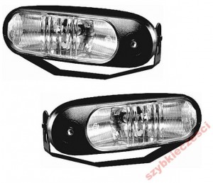

Faktycznie wyglądu zbyt nowoczesnego nie mają jednak biorąc pod uwagę wygodę wymiany żarówki to gra warta świeczki. Widziałem kilka fotek w necie tak strasz nie to nie wygląda a na pewno lepiej niż wypalone 2 diody lub jeździć z dziurami bo światła będą w naprawie. Kwestia odpowiedniego montażu.

jak dla mnie to pasują do 125p albo 126p :) ale to rzecz gustu :-)
Może do Kanta, może i nie do Kanta ale jedyną wadą tych świateł jest rozmiar. W M2/S2 faktycznie będzie ciężko je zamontować.
Co do H6W to w tych światłach wcale się nie przepalają (~pól roku i nadal świecą :)), bo mają dobre warunki pracy (nic ich nie dogrzewa).

Tak, mam w Megi 1ph2.
Weszły w zderzak w zasadzie bez problemu (jest lekki ścisk), podcinałem delikatnie z 1 strony każdej lampy aby zrobić dostęp do śruby mocującej blachę do lampy (trzeba założyć z luźnym mocowaniem i skręcić po przykręceniu).
Oczywiście trzeba było zrobić dziury do przykręcenia, ale to chyba oczywiste :-)
