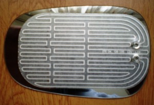

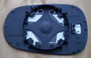

marek44, Wlej do garnka zimnej wody, wkładaj lustro razem z plastikiem i na gaz. Grzej do czasu aż zacznie być dość ciepłe - potrzymaj trochę w wodzie i po jakimś czasie leciutko zacznij odrywać ale BARDZO DELIKATNIE :!: Puści po jakimś czasie. Resztki wymyj sprytem ;-)
Suszarkę odstaw po stopisz plastik lub go zdeformujesz.
Jeśli chodzi o kupno nowego to chcą w serwisie Renault 120 zł za samo podgrzewane szkło.
A kto mówi o serwisie Renault? Gwarantuję Ci że samo szkło w zwykłym sklepie kupisz za ... no, dużo mniej. Poza tym, skoro maty grzewcze już masz, to zawsze możesz kupić "gołe" szkło;)
Dzięki Prezesie! "Mądrego to i mądrze posłuchać" (powiedział chyba kiedyś Pawlak).
Kupiłem taśmę dwustronną, szkło w garnek z wodą, na gaz - i udało się!
Wkład lusterka ten sam, działa bez zarzutów. Mata + taśma = 14 zł. Taniej chyba się nie da.
Polecam ten pomysł na naprawę lusterka albo przeróbkę zwykłego na podgrzewane.
