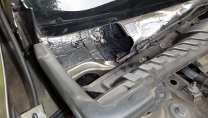

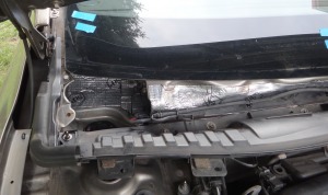

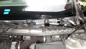

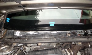

Poradzicie co lepiej wygłuszy silnik oryginalna mata Renault stosowana w dieslach czy kupiona jakaś dobra i własnoręcznie naklejona pod maskę? Może coś polecacie?
Już mam dość tego buczenia przy 3 - 4 tyś obrotów...
Edytowane przez aston76
Co prawda w innym aucie i z silnikiem TDI, ale wygłuszałem samą maskę matami oraz pianką dedykowaną do pracy w wysokich temperaturach. Różnica słyszalna, wg. aplikacji z telefonu ubyło około 8-10 decybeli. Przejechałem 3 lata i nic się nie odkleiło, ani nie odkształciło. Maty brałem ze strony bitmat.pl. Tutaj mały tutorial : http://www.bitmat.pl/pl/c/Wyciszenie-silnika/72
Doradzają niezdecydowanym, także polecam.
