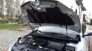

Nie ma potrzeby spinek. Na wierz mata butylenowa a na nią pianka poliuretanowa. Paski naklejasz tej pierwszej a na nią całą piankę. Więc nie ma sensu pierwszej warstwy dopasowywać.
A jak z fabrycznym klejem tej pianki? Nie będzie się odklejać? Potrzebna jakaś dodatkowa taśma na krawędziach?

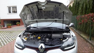

Nie. Naprawdę nic się nie odkleja. Wstawię zdjęcia wieczorem jak to wygląda. Pianka się mocno trzyma i nawet robiąc dużą ilość km nic się nie dzieje. Od 1,5 roku nie odkleiło się nic. Jest dość lekka. Ale to pianki kupione w specjalnym sklepie a nie pierwsza lepsza. Pianka LT (pouliretanowa) jest podobna do kauczkowej. Ważne aby tego nie pomylić. Kauczukowej nie można wstawiać do komory silnika. Ogólnie koszt 120 zł (z przesyłką, ale trochę zostało) w stosunku do oryginału za 150-250 zł to różnica jest ale przy wyższych prędkościach. Jednak to może 20-30% - zależy od człowieka.
Pamiętaj aby docisnąć dobrze maty, szczególne matę butylenową (starą bitumiczną aby formować, trzeb podgrzać, lepiej kupić tę nowszą).
Oczyściłem maskę, potem wykleiłem paski a gdy była całość to pianka. Mi pianka starczyła prawie na całość, jedynie na lewym boku musiałem dociąć.
Edytowane przez dreq02
dodanie zdjęć

pianka LT jest doklejana za lewym spryskiwaczem. Nie pamiętam, ale była za mała szerokość i składa się z dwóch kawałków. Ale nie za bardzo widać, więc jest ok.
Najlepiej sobie samemu zmierzyć i wyliczyć jak będziemy chcieli to kleić. Mi wyszło coś takiego: (cięte z rolki więc jakieś 2-3 kawałki zostały, ale małe):
1. mata butylynowa - razem 100x50 - czyli 8 sztuk po 25x25), grubość 2 mm
2. mata butylynowa - 25x25 - 2 sztuki, grubość 2 mm
3 mata pianka trudnopalna 100x50 - 2 sztuki - grubość 15 mm
4 mata pianka trudnopalna 25x100 - 1 sztuka, grubość 15 mm

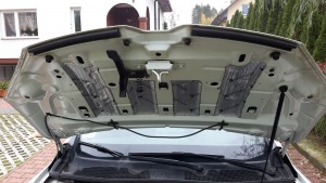

Idzie wiosna :), więc zabieram się za wyciszenie maski. Długo nie mogłem się zdecydować z jakich materiałów skorzystać. Ostatecznie wyszło tak, że jestem już w posiadaniu oryginalnego wygłuszenia. Jak pokazuje praktyka jego skuteczność jest wątpliwa. Dlatego chcę położyć pomiędzy maskę a oryginalną matę warstwę dodatkowego wygłuszenie - matę butylową 2 mm + piankę LT 5 mm, czyli łącznie wartwa grubości 7 mm. Podpowiedzcie proszę czy (po pierwsze) to dodatkowe 7mm zmieści się pomiedzy maską a matą oraz (po drugie) czy przyniesie to dobre rezultaty?
