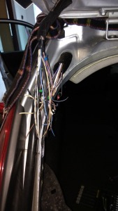

Wiązkę z klapy można poodpinać z zaczepów i razem z gumą do góry podciągnąć, masz 10 cm gumy na 30 cm pętli luźnych przewodów.
Mentalnie przygotowuję się na ten zabieg. Pacjent MII PH2 Grandtour.
Pościągałem osłony na klapie i wstępnie badam teren.
Mam wrażenie, że bez ściągnięcia daszka z klapy się nie obędzie a boje się że pourywam te nieszczęsne zatrzaski.
W wiązce jest kabel od światła stopu i wydaje mi się, że nie da się cofnąć wiązki z peszlem bez jego wypięcia.
Mam rację?
No i jestem po robocie :)
Odpowiem sobie sam, trzeba odkręcić "daszek" od klapy i cofnąć przewody od trzeciego stopu.
Następnie wyciągamy uszczelkę klapy, lewą osłonę przy podsufitce, dwie spinki i odpinamy przewód poduszki (po odpięciu akumulatora).
Teraz po wyczepieniu peszla mamy możliwość wyciągnięcia przewodów z dwóch stron.

Temat stary i pewnie wszystko już powiedziane albo i nie :)
Niedziałający zamek...
Sprawdziłem mikrostyk - ok
Sprawdziłem zamek - ok
Przyszła kolej na wiązkę. I faktycznie przerwany cieńki czarny przewód. Udało mi się go wyciągnąć z dołu i od góry tej gumowej rurki.
Połączone i NIC
Okazało się że jeszcze drugi czarny przerwany. po podłączeniu działa !
I teraz czas na pytanie.
Tego drugiego przewodu nie łączyłem Ale wydaje mi się że wszystko działa !
W takim razie od czego może być ten drugi?
Jak to sprawdzić?
No i najważniejsze czy połączyć go czy zostwić tak jak jest ( czyli przerwany)?
Jakieś pomysły?
:lapka:
REGULAMIN Forum się kłania pkt 5.7 :!: - Prezes
Wydaje mi się że do tej pory było. Ale przyznaję że nie popatrzyłem dzisiaj jak to połączyłem. Bardziej skupiłem się na działaniu samego zamka. Rano sprawdzę
Faktycznie, nie ma wskazania otwartej klapy. Postaram się w poniedziałek ogarnąć. A na razie dziękuję koledze aniewa za podpowiedź
Dziękuję, działa :)
