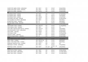

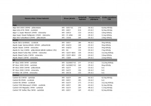

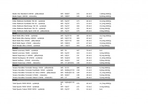

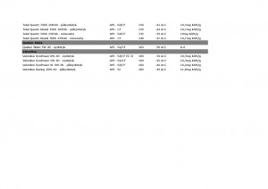

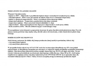

Zestawienie renomowanych olejów silnikowych.
Dziękujemy za zamieszczone dane :!: :oops:

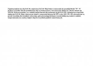

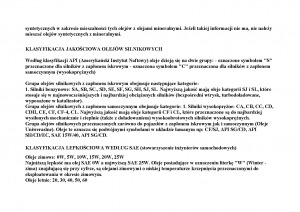

Dane przydatne do czytania zestawienia
