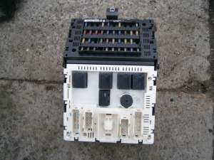

rzeczywiscie centralny zamek nie przez przekaźnik nie działa, lecz dochodzi do niego albo zamało mocy.. albo jest już zużyty bo nie chce się wysuwać, lecz w nim coś czuć, że niby działą...
przekaźnik jeszcze styka gdy zamykam centralny zamek.. nie było słychać bo byłem na zewnątrz, a teraz gdy się z tym bawiłem słychać było jak strzela przekaźnik gdy zamykałem drzwi
Tak - wymieniałem przekaźnik ale w skrzynce z 2000r jest inna ale i tak korzystałem z kolegi elektronika który posiadał odpowiednie narzędzia .Zwykłą lutownicą bym tego nie zrobił.
ale wiem że wentylator działą na 100 procent.
To by wskazywało, że nie dochodzi napięcie, czyli trzeba sprawdzić bezpiecznik wentylatora i przekaźnik.
To że nie otwiera CZ nie koniecznie jest przyczyną uszkodzenia przekaźnika w UHC. Posprawdzaj wtyczki na drzwiach.
jakiej mocy :) Chyba za niskie napięcie, czyli gdzieś się robi zwarcie lub jest słaby styk. Kolego, sprawdź wtyczki w drzwiach i pod plastikowymi osłonami słupków A.

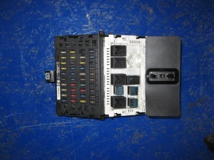

ale przekaźniki wziąłeś z modułu o tych samych symbolach czy innego>??
Edytowane przez DruM
W moim przypadku centralny jest w każdej megance więc i przekaźniki też - kupiłem najtańszy .Ale z tego co widzę przekaźniki mam wszystkie (chyba 6) może trafiłem.Oznaczenie było inne.
P.S Z tego co sprawdziłem na aukcjach to wszystkie skrzynki do twojego mają te 5 przekaźników - najwięcej znalazłem z 8 i już tam więcej miejsca na kolejne nie widzę.Więc znajdź najtańszą i przekaźniki które potrzebujesz będą na pewno. np:http://moto.allegro.pl/renault-megane-classic-1-6b-skrzynka-bezpiecznikow-i1974291222.html

Kup skrzynkę o numerze jak twoja lub wyższym i podłącz wtedy będziesz wiedział: czy odpali silnik ,czy zadziała centralny z pilota.(wreście będziemy wiedzieć)Ja jestem zdania że nie(miałem takie doświadczenie z komp wtrysku kupiłem używany - nie odpalił). Musiałem u gościa wymazać stary kod i po podłączeniu do samochodu komputer wtrysku przyjął mój kod jaki ma mój samochód.Dlatego ja wymieniłem uszkodzony przekaźnik.
Dla tego też, by uniknąć potencjalnych możliwych kłopotów z IMO proponowałem taką podmianę samych przekaźników.
Proponowałem nawet zakupić same przekaźniki nowe, nie do demontażu, by uniknąć kosztów całego modułu, który cały nie jest potrzebny, a i jego stan niewiadomy.
Przecież oznaczenia przekaźników są widoczne na fotkach i takie, lub podobne, im odpowiadające można poszukać i zakupić za kilka złotych.

oo i nawet tanioo... chyba lepiej mi wyjdzie gdy podmienie same przekaźniki... wielkie dzieki zal linki,, ale styki beda pasować gdy znajde takie przekaźniki>>?
ja mam 18 lat wiec majatku nie mam.. dostaje ileś tam złotych i ledwo na paliwo wystarcza :/ .. jeszce auto teraz nie chce odpalic ;/
Gojgien z zakupem przekażnika jest ten problem że on jest podwójny inaczej dwa przekażniki w jednym ze sobą współpracujące (u mnie też taki wysiadł).Oczywiście można by zastosować dwa i odpowiednio połączyć ale nie wydaje mi się żeby kolega DruM sobie z tym poradził
Podwójne też są do kupienia, nawet w aukcjach kilka takich widziałem. Ale na razie piszemy ot tak sobie, nie znając danych jakie tam są obecnie. To może wiązać się z innym rozstawem nóżek, obciążalnością styków itp. Dla tego proponowałem odczytać to co jest możliwe, a z fotek widzę że jest i kupić według tego. Ewentualnie podobne, porównując dane katalogowe. Co do samej wymiany, dobry elektryk powinien sobie z tym poradzić bez problemu, a podmiana trupa na nowy to mniej roboty jak trupa na takiego z odzysku, który też już może być w agonii.
