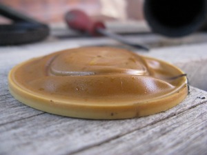

chłopaki dzięki za garść wskazówek!

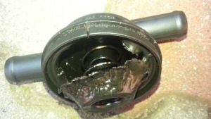

zdemontowałem swoją odmę i faktycznie ledwo zipiała (jak na foto)
nowa z allegro (130pln) różniła się długością przewodów ale "puszka" była identyczna więc zamontowałem.

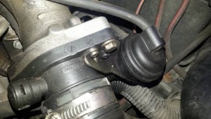

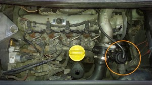

pytanie 1: czy osadnik (z bagnetem) też się uszkadza? czy można go zdemontować i wyczyścić? czy konieczna wymiana?
pytanie 2: poci mi się olejem pod puszką w kółku - do czego ona służy i jak się fachowo nazywa?
To co wymieniłeś to zawór odmy,a odma to puszka do której wchodzi bagnet,tam nie ma się co uszkodzić można ewentualnie zdemontować i przemyć np.w bęzynie.Puszka w kółku to zawór gaszący silnik u mnie też się poci ale nie na tyle żeby się tym zajmować.

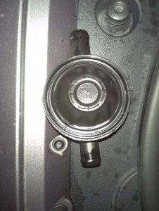

Kupiłem Megi 1.9 dci, jak się zatrzymuję na światłach śmierdzi spalonym olejem w środku. Znalazłem ten post i kleje fakty. Zdemontowałem zawór - nic tam już nie było. Założyłem przezroczysty wężyk na odmę zobaczyć co się z niej wydobywa. Okazało się, że dużo oleju wypluwa, czy to normalne?? Jako rolę pełni osadnik - ta puszka pod bagnetem. Pod nią wężyk wchodzi do korpusu, wyleciał mi przy dotykaniu i wylał się olej. Wiem, że muszę kupić i wymienić zawór odmy, odkręcę osadnik i wymyje. Co jeszcze mogę zrobić???
Edytowane przez aston76
Dużo oleju wypluwa bo nie ma zaworu zwrotnego i turbo zaciąga olej. Lepiej chwilowo zatkać ten wężyk do czasu wymiany zaworu.
Osadnik jak sama nazwa wskazuje :lol: zbiera spływający olej i tą rurką co Ci odpadła trafia z powrotem do skrzyni korbowej.
W ramach porządków możesz jeszcze wyczyścić intercooler - szczególnie jak Ci się poci na złączkach.
Masz zapchany odpływ oleju z odmy do miski olejowej, to ten wężyk który ci spadł. Musisz ściągnąć go z bloku silnika i sprawdzić czy kanalik jest drożny. Przepchaj a plucie olejem ustanie. Nie polecam zatykać wężyka idącego do zaworu ponieważ wzrasta ciśnienie w skrzyni korbowej.
Odma to odpowietrzenie. Nie ma lecieć tamtędy olej a powietrze, opary wiadomo z cząsteczkami oleju, które ma zatrzymać ten separator. Jak ktoś ma inaczej to ma przedmuch do skrzyni korbowej w wyniku zużytych pierścieni. U mnie również pusty w środku, zapewne wada fabryczna materiału, który nie wytrzymał temperatury, bo wszystko jakby stopione. Nowy drogi ale od tdi 1,9 kosztuje 35zł. Niektórzy zdejmuję odmę, dobre rozwiązanie dla silnika ale nie ekologiczne.

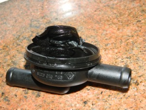

Kupiłem 2 tygodnie temu Scenica II 1.9 dci. Dzisiaj rozebrałem zaworek odmy, też jest do wymiany. Znalazłem na allegro zamiennik, nie wiem czy warto.
http://allegro.pl/przewod-olejowy-zawor-odmy-scenic-i-1-9-dti-dci-i4754776145.html
Przeczytałem cały temat i nie wiem jak podejść do sprawy.
Otóż mam Scenica od dwóch lat. Wymiana filtrów, płynów raz do roku wypada w czerwcu. Do tej pory autko spisywało się bez zarzutów. Roczny przebieg na poziomie 12000, całkowity 210000. Dziś podczas jazdy bez jakiś oznak straciło moc, tj. Dojechałem do skrzyżowania ruszyłem wszystko ok, lecz mocy już nie było. Jeździ całkiem normalnie, nie kopci ale o wyprzedzaniu można zapomnieć. Skojarzyłem to od razu ze sprężarką. I teraz pytanie: czy kontrola, czyszczenie i wymiana tych zaworów powinno przynieść poprawę? Samochód nie kopci i pracuje równo. Jedynie jakieś trzy tygodnie temu wyskoczył komunikat o konieczności kontroli emisji. Niestety z braku czasu i żadnych innych objawów zbagatelizowałem komunikat. W jakiej kolejności podejść do naprawy?
Objawem padniętego zaworku odmy odmy jest większe zaolejenie dolotu a na koniec zabicie turbo. Jak nie wymieniałeś to na 100% jest czas na wymianę.

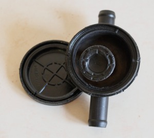

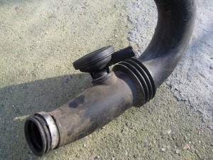

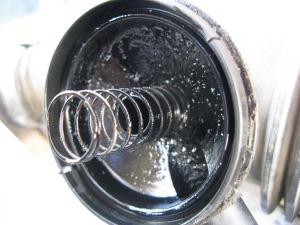

Wobec problemów z dostępnością zaworu odmy do 1.9dCi mam pytanie, czy ktoś próbował przełożyć membranę z zaworu do 1.5 dCi? Same zawory wyglądają podobnie, różnica jest w wyprowadzeniu dolnego kroćca:
1.5 dCi:
1.9 dCi:
Środek (tzn. sprężynka, otwór wylotowy) wyglądają też podobnie - niewielka różnica jest chyba w głębokości:
1.5 dCi
1.9 dCi

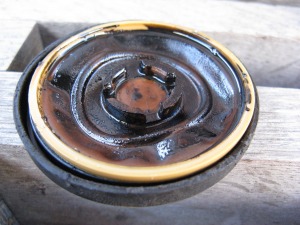

Co do samej membrany ciężko powiedzieć, wyglądają trochę inaczej:
1.5 dCi
1.9 dCi (zdjęcie zapożyczone z forum Scenica)
Gdyby średnice obu puszek były podobne to może byłoby to jakieś rozwiązanie? W końcu plastik to plastik, wytrzyma niejedną membrankę :)
