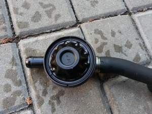

Witam, chciałem się podpiąć pod temat, czy w Megane II 1.5 DCI też znajduje się zawór odmy, według zdjęć jest to wąż z "czarnym płaski talerzem", w mojej Megance jedyny taki "czarny talerz" znajduje się na pokrywie zaworów, czyżby to było to. Proszę o pomoc.
  • 4 miesiące temu...

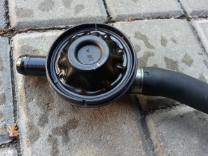

Kupiłem 2 tygodnie temu Scenica II 1.9 dci. Dzisiaj rozebrałem zaworek odmy, też jest do wymiany. Znalazłem na allegro zamiennik, nie wiem czy warto.
http://allegro.pl/przewod-olejowy-zawor-odmy-scenic-i-1-9-dti-dci-i4754776145.html
Coś więcej możesz powiedzieć na temat tego przewodu? warto czy lepiej oryginał?
