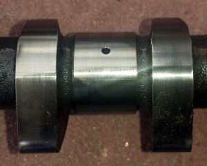

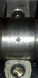

Z ostatnich ciekawostek warsztatowych wrzucam do obejrzenia fotki wałka z głowicy 1.4TCe, przebieg 115kkm i widać, że wałek jest zatarty, klient przyznał, że wymieniał olej w silniku zgodnie z zaleceniami producenta co 30kkm.
Druga fotka przedstawia wałek po przebiegu 180kkm posiada znikome ślady zużycia i w jest pełni sprawny.

Kolego @witman cenna uwaga, ja wymieniam u siebie olej co 10, max. 12k km. Co prawda, kupiłem używkę z przebiegiem 91k km, ale z tego co widziałem, olej był zmieniany max. co 15k km. Co uważasz na temat dodatków do oleju ? Być może warto coś dodać, żeby ochrona była lepsza w nadchodzące mroźne dni ?
