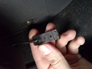

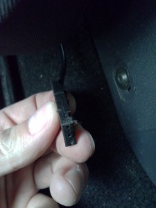

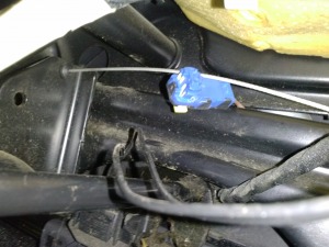

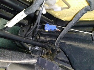

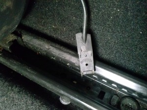

Mam identyczny problem jak autor tematu. Już od roku jeżdżę z kontrolką SERVICE i zapaloną ikoną poduszek. Kiedyś mechanik powiedział mi że to wina wystrzelonego napinacza pasa kierowcy. Że podobno używany można dostać za 200zł. Już się przyzwyczaiłem do tej wiadomości i kiedyś miałem znaleźć czas żeby sie za to zabrać. Dzisiaj sobie odkurzałem w miarę dokładnie i zobaczyłem pod siedzeniem kierowcy jakieś dwie wtyczki. Troszkę mnie to zaintrygowało i zrobiłem fotki żeby o nie zapytać.
Obie wystają z prawej strony, pod siedzeniem. Niebieska od środka, czarna od zewnątrz...
Niebieska
post-57503-0-90979200-1365532495_thumb.jpg post-57503-0-90573200-1365532504_thumb.jpg
Czarna
post-57503-0-92093500-1365532468_thumb.jpg post-57503-0-43520500-1365532486_thumb.jpg post-57503-0-85954400-1365532477_thumb.jpg
Z tego co doczytałem w starych tematach, ta czarna służy chyba od czujnika pasów? Racja?

Czarny kabel służy do kontroli zapięcia pasów. Wtyka się go w obudowę od "zatrzasku pasa" od strony siedzenia. Prosta sprawa. Bez demontażu fotela.
Wówczas zaczyna się świecić czerwona ikona na zegarach od nie zapiętych pasów.
Niebieska wtyczka to taj jak przewidywałem, służy do wpięcia w nabój od napinacza pasów. Musiałem go wyjąć żeby go dobrze docisnąć.
Znawca patałach zapomniał jej wsadzić, założył napinacz i obudowę. Kabel był za krótki, nie sięgał i przez to nie podłączył mi tego - widocznie nie chciało na nowo tego demontować...
