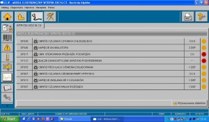

posiadam grand scenica 2004 1,9 dci
kiedy wracałem coś stukneło lekko i stracił na mocy trochę
po zgaszeniu silnika już nie zapalił .
Po podłączeniu clip-a wyszło
DF049 Obwód czujnika czynnika chłodzącego
DF013 Napięcie zasilania nr 3 czujników
DF 097 Obwód czujnika wałka rozrządu
DF 017 Obw. sterowania podgrzewania
DF025 Złącze diagnostyczne skrzynki podgrzewania
Które zostały skasowane i ponowna próba uruchomienia i nic .

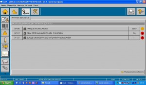

po podłączeniu clip-a wyszło DF 017 Obw. sterowania podgrzewania i DF025 Złącze diagnostyczne skrzynki podgrzewania
Wziełem się więc za przekażnik świec, wymieniłem na nowy aso i dalej nic.
Więc sprawdzam zasilanie prąd dochodzi jest tam 7 pinów główny plus i cztery na swiece i 2 niewiem na co.t
Prąd nie wychodzi na te cztery kable .
niewiem co jest i nieznam mechanika który ma pojęcie o tym samochodzie.
Więc proszę o pomoc.
jakie kolwiek sugestie.
Te dwa pozostałe kable,o których przeznaczeniu nie wiesz, służą do komunikacji z komputerem. Odepnij i psyknij kontakt-sprayem styki w kostkach przy komputerze. Może pomóc. Ilość błędów wskazuje na jakieś "jaja" w instalacji elektrycznej.
Przy obecnych temperaturach powinien zapalić bez udziału świec żarowych tak więc przekaźnik można na razie sobie darować.
Rozumiem, że rozrusznik kręci tylko nie zapala? Miałeś błąd df 013 - napięcie zasilania czujników nr3. To napięcie zasila przepływomierz i czujnik ciśnienia paliwa w rampie. Może tam jest przyczyna?
  • 4 tygodnie później...
  • 4 miesiące temu...
Mały odkop ale znalazłem czas i rozwiązałem kilka dni temu swój problem. Był to spalony bezpiecznik który znajduje się obok akumulatora. Są to te duże bezpieczniki które żeby wyciągnąć trzeba wyjąć aku oraz odkręcić jego półkę. Mój miał być 70A a był założony 40A - dlatego się spalił.
