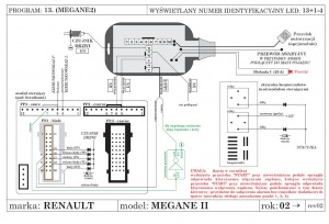

Przymierzam się do montażu alarmu do mojej megi - alarm ma być z powiadomieniem na pilota analogowy. Ale do rzeczy z tego co sie orientuje megane 2 posiadają szynę CAN która jest wyprowadzona również przez złącze diagnostyczne. Znalazłem coś takiego jak konwerter CAN na sygnały analogowe klep.hadron.pl/product-pl-3165-Ste-Konwerter-SEO-CAN-zwykly.html"]link do interfejsu a w załączniku zip z opisem. Dzięki temu można by rozwiązać problem podłączenia pod krańcówki drzwi, sterowanie światłami, została by tylko kwestia sterowania centralnym zamkiem.
A może ktoś z forumowiczów stosował już takie rozwiązanie ?
Zachęcam do dyskusji na ten temat i porad.
Pozdrawiam

Dzięki Nel za szybką odpowiedź.
Faktycznie w linku do tematu jest ładnie opisane co gdzie podłączyć. Z tego co wyczytałem megane 2 posiadają CAN wiec goście ze sklepu gdzie pytałem o inverter mówili nie prawdę o braku tej szyny.
Zastanawia mnie tylko jena rzecz pacząc na alarmy seo i seo can odnoszę wrażenie że to ten sam alarm z dodanym converterem mogę sie mylić.
Postaram sie podzwonić po innych sklepach i napisać do producenta może dowiem sie wiecej szczegółów.
Na pewno dam znać co sie dowiedziałem.
Pozdrawiam
Do Megane II SEO można zamontować na 3 sposoby:
1 - SEO Perfect - analogowo (220zł)
2 - SEO Perfect+inverter - analogowo (360zł)
3 - SEO Perfect - do wtyczki od fabrycznego alarmu za pomocą 2 oporników (220zł)
SEO_MEGANE II_2006.pdf
