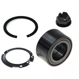

Zapewne chodzi o pierścienie magnetyczne ABS-u.
Zdarza się, że na popularnym portalu aukcyjnym można takie kupić, niestety używane.
W wklepie widziałem tył nówki zamienniki firmy o nic nie mówiącej mi nazwie TRISCAN lub MAPCO w cenie ok 50 dych sztuka.
Osobiście potrzebowałem jakiś czas temu tył i kupiłem oryginalne używki.
  W dniu 16.02.2017 o 17:26, mireczek01 napisał(a):
Możesz wyjaśnić co to lub gdzie ona jest?
Blaszka/czujnik/pierścień w załączeniu
Panowie jeszcze jedno pytanie wg YT
@13:00 Mechanik wkłada pierścień na sam koniec.
Wg innych źródeł blaszka jest włożona pomiędzy łożysko a zwrotnicę.
Dajcie znać jeśli ktoś wymieniał :)
Rozwiń
Odgrzewam dla potomnych. Pisząc w innym poście zauważyłem błąd. Źle pokazuje na filmie. Pierścień wkłada się przed montażem łożyska. Zresztą jest tam jeszcze kilka innych błędów/niedopowiedzeń. Zresztą wystarczy poczytać komentarze do filmu. Piszę, żeby nie skończyło się tak jak w jednym z komentarzy na youtube: "Nie przeczytałem komentarzy więc niestety i ja poległem na wciskaniu pierścienia do abeesu . No cóż musiałem kupić drugi zestaw"
