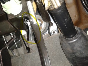

Otóż dziś rano po zakończonej jeździe wypadła mi zapinka sworznia pedału hamulca łączącego go z servo mechanizmem. Sworzeń ten nie zabezpieczony wylatuje po kilku ruchach i "wisi" .Katastrofa murowana.
Włożyłem ją jakoś ale czy poprawnie ?????????????????
Mógłby ktoś to zweryfikować fotką lub słowem ?

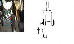

To co na zielono ma być od strony popychacza servo ,spinka jak na szkicu :D obejrzyj bo może trzeba ją troche podoginać,ma być tak założona aby bez odgięcia blokady (ta część którą założyłeś w strone popychacza) nie dało się jej zdjąć.
Edytowane przez meganelapua
Idę ogarnąć to nie moze byż takie proste DZIĘKI

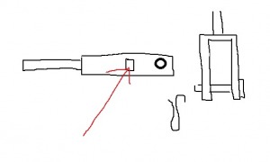

Jeszcze jedna wersja, nie widze spinki i jej wycięcia na swożeń.Zobacz czy w popychaczu nie ma wcięcia zaznaczyłem czerwona strzałką, jeżeli jest to zakładasz jak na drugim szkicu ,jeżeli nie ma to jak na pierwszym.

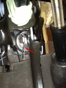

Już po zabiegu weszła ładnie ale jest na tyle luźna ze podginanie nie pomaga jurro wymienię nanową lu jakiś "śrubunek" Bardzo Ci dziękuję za pomoc !!!
