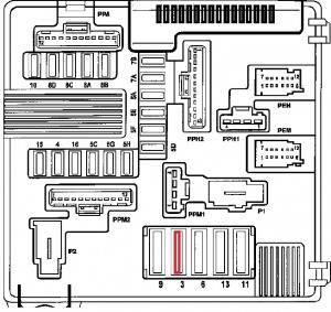

Czyli samochód rozpoznaje kartę i ma zamiar uruchomić silnik, wlącza zapłon tylko rozrusznik nie kręci. Sprawdź bezpiecznik 25 A od cewki załączającej rozrusznik w komorze silnika .

W komorze silnika, na prawo od aku, odkręć z góry czarną pokrywkę i pod nią znajdziesz bezpieczniki.
Ten zaznaczony na czerwono.

Najprawdopodobniej przewód od UCH do cewki załączającej rozrusznik jest przetarty i robi zwarcie do masy. Zacznij szukać od rozrusznika i idź przewodem w stronę skrzynki bezpieczników.
