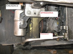

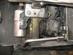

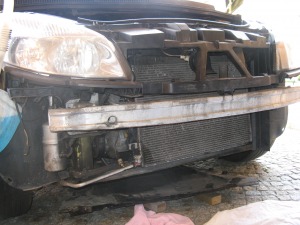

Ja poskładałem już wsio jadę jutro na testy szczelności jak coś to chłodnicę wymienię bo to nie majątek. W efekcie końcowym musiałem zastosować śrubę M8 po gwintowaniu tylko trzeba powolutku bo to aluminium. A ile farfocli siedzi między chłodnicami to szok - liście, owady wsio cała składnica. I jak zawsze fotki. Aha komplet uszczelek w Renault kosztuje 130 zl. PO operacji moja klima ma się bardzo dobrze.
post-3036-0-43657600-1344533113_thumb.jpgpost-3036-0-20849200-1344533177_thumb.jpgpost-3036-0-16327300-1344533953_thumb.jpg

Witam.Kupiłem auto z nieszczelną klimą (wiedziałem przed zakupem) która od conajmniej roku nie była używana. Poprzednik był na sprawdzaniu klimy, dowiedział się że nieszczelna i odpuścił bo było to drugie auto w rodzinie i mało jeździli nim. Podjechałem na serwis nabili mi azotu 17bar i po tygodniu byłem sprawdzić było 5bar. Proponowali nabicie czynnika bo nie ma tragedi i może to długo nieużywane przewody się rozprężyły ??. Nie pasowało mi to więc nabili znów do 17bar i pod blokiem sciągłem zderzak i namierzyłem (po spryskaniu pianą) wyciek na łaczeniu przewodu z chłodnicą (niebieskie na fotce).Ponadto odłączony był kabelek od czujnika ciśnienia (czerwone) i zastanawiam się czy było to celowe i czy mogło czemuś służyć.
Czy może być wyciek w jeszcze jednym miejscu? - to co znalazłem pieniło się bardzo delikatnie. Druga sprawa to czy mogę sam to naprawić, wymienić uszczelkę i skręcić bo manualu piszą że w przypadku uszkodzonej uszczelki wymienić cały przewód.
