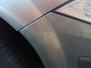

Czy macie jakiś pomysł jak mógłbym naprawić pozostałość po ASO (naprawy poprzedniego właściciela) w postaci bardzo małej szczelni pomiędzy nadkolem a przednim zderzakiem?
Próby naciągania elementów oraz przesuwania mocowania karoseria/zderzak mało pomogło.
Nie wiem czy już zderzak rozbierałeś ale właśnie w tym miejscu to zderzak wchodzi w stałe uchwyty i nie ma tam za bardzo ruchu.
Podejrzewam że mogli odrobinę za bardzo naciągnąć mocowanie od góry albo od strony nadkoli, gdyż tam jest minimalny ruch.
Jak Ci to przeszkadza to zacznij od poluzowania śrub.
