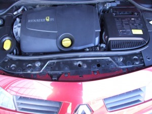

1. Demontujemy wszystkie plastikowe osłony w komorze silnika.
2. Wyciągamy spinki mocujące zderzak (należy robić to delikatnie, żeby się nie połamały).
3. Po wyjęciu spinek delikatnie odciągamy zderzak do siebie. Mamy sporo miejsca aby dobrać się do klaksonu.

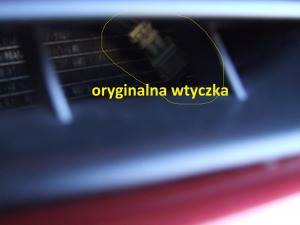

6. W moim przypadku nie pasowało podłączenie. Nie chciałem psuć/przerabiać oryginalnej instalacji (w myśl opinii, że w autach francuskich lepiej nie grzebać przy elektryce ;-)) więc od starego sygnału oderwałem oryginalną końcówkę. Przylutowałem do niej dwa kable, następnie ich drugie końce przylutowałem do blaszek zamiennika klaksonu. Odpowiednia ilość taśmy izolacyjnej, spinamy plastikowe, oryginalne złączki klaksonu.

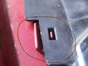

9. Montując zderzak musimy zwrócić uwagę na dwa zaczepy (zaznaczone na zdjęciu), ponieważ mogą się one zsunąć ze zderzaka . Jeśli tak się stanie należy je chwycić, delikatnie odgiąć w kierunku przedniej szyby o nasunąć na cienką część zderzaka.
