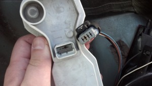

Problem polega na tym że w momencie wciśnięcia hamulca przestaje działać tylni prawy kierunkowskaz oraz przygasa stop i pozycja. Około 2 lat temu została wymieniona oprawa żarówek gdyż jeden z pinów połączeniowych był wypalony. Niestety problem powrócił i w tej samej lampie ten sam pin jest wypalony, nadpalona jest tez wtyczka. Dodaję do postu zdjęcie oprawki i wtyczki. Liczę na pomoc w diagnozie problemu :)

To zapewne najbardziej obciążony pin na masie.
Rozwiązań jest kilka, od próby poprawy styku w wtyczce, by bardziej ciasno trzymał, przez wymianę na nowe fabryczne (z odzysku) elementy, po przeróbkę na własny, nieawaryjny sposób.
Można to zrobić przez podłączenie kabli w samym wkładzie lampy i przeciągnięciu pojedynczych przewodów przez miejsce gdzie są piny, albo dolutowanie do wystających pinów, a z drugiej strony zastosować kostki ze standardowymi konektorami jak w polonezach czy fiatach. Ich obciążalność jest znacznie większa.
Można też tym sposobem poprowadzić do panela z żarówkami, oddzielny przewód masowy, podpięty z drugiej strony do stałej masy przy karoserii. (wówczas obecna wtyczka może zostać ta co jest)
Ja bym zastosował ostatni sposób, jednak wybór sposobu naprawy zależy od Ciebie.
