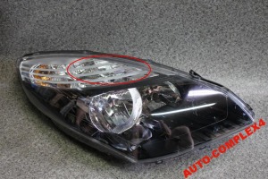

Odświeżę jeco temat. Kolega ma SIII 2010 i faktycznie w przedniej zespolonej lampie obok kierunkowskazu jest odbłyślik, a w nim miejsce ma żarówkę. Wszystko wskazuje na to, że to miejsce na żarówkę 21W do świateł dziennych. Bardzo podobnie jest to zrobione w MIII. Pan w ASO na pytanie czy można to u nich dodać odpowiedział, że nie wie i trzeba dodatkowy sterownik śwaiateł dziennych i że niektóre SIII mają fabrycznie w tym miejscu żarówkę do dziennych.
Z tyłu lampy jest w tym miejscu zaślepione gniazdo, które wygląda identynie jak gniazdo kierunkowskazu. Ponadto w odbłyśniku widać coś w rodzaju zaślepki.
Przy odrobinie chęci można by zdemontować lampy, wyciąć zaślepki, dokupić nakrętki do gniazda z żarówką dokładnie taką jak przy kierunkowskazie, wkręcić białą żarówkę 21W, podłączyć pod moduł swaiteł dziennych SD-2 dostepny na alledrogo i mamy w oryginalnej lampie świała do jady w dzień. Dla wiekszego uatrakcyjnienia, moża dać żarówkę LEDową.

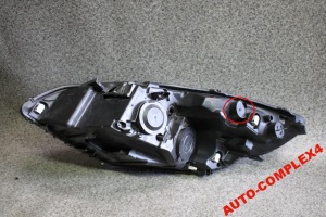

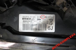

Poszukałem trochę po Internecie i znalazłem zdjęcia reflektorów.
Jak widać, z tyłu jest przygotowane miejsce do założenia oprawki, jednak całkowicie zaślepione.
Homologacja dla świateł dziennych jest, więc po założeniu żarówki światła byłyby w pełni legalne.
Można pobawić się w wycięcie tam otworu i włożenie uniwersalnej oprawki do żarówki przykładowo P21W.

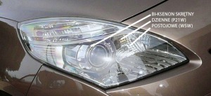

Ja mam oryginalną lampę w SIII ze światłami dziennymi. Jest bi-ksenon skrętny i obok jest odbłyśnik i zamontowana fabrycznie żarówka P21W do świateł dziennych. W ustawieniach w menu w samochodzie wybrałem "Automatyczne włączanie świateł dziennych" i normalnie świecą dzienne po odpaleniu samochodu a po przełączeniu już na postojowe/pozycyjne dzienne gasną. Czujnik świateł przełącza tak samo dzienne/pozycyjne przy zmianie warunków oświetlenia podczas jazdy (noc/dzień).
Samochód jest z 11/2009.

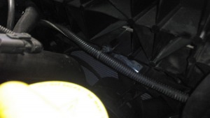

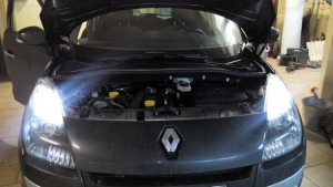

Przekopiuję swój post z innego forum gdzie opisałem krótko jak zrobiłem światła dzienne. W lampach SIII ma fabryczne miejsca do zamontowanie świateł dziennych, jest też do nich osobny odbłyśnik, lampy mają też homologację RL00. Minusem jest to że te miejsca są zaślepione... Podglądając opis kolegi który już to zrobił i pokazał na forum a także korzystając z porady kol Cinas (dzięki) odnośnie podłączenia tak aby lampy działały z czujnikiem zmierzchu (Auto) zrobiłem je tak:

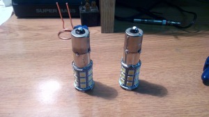

żarówki LED po 11 zł z Allegro-wymagały przedłużenia,z tyłu przekaźnik i grot do lutownicy-posłużył do wypalenia otworów-nie ściągałem lamp
zamontowana oprawka w lampie-wiązkę z dwiema oprawami i przewodami w peszlu zdobyłem od znajomych mechaników-koszt-piwo
wiązka zamocowana do obudowy wentylatora i chłodnicy
efekt końcowy

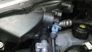

Nie mam zdjęć z podłączenia do skrzynki koło akumulatora ale podłączenie wg rozpiski kol.Cinas wygląda tak:
CM (zlącze 6-ścieżkowe) CZARNE
pin 1 AP43 Zasilanie + po zapłonie zabezpieczone bezpiecznikiem
pin 3 MBJ Masa elektryczna belki poprzecznej górnej przegrody czołowej
CN (złącze 12-cieżkowe) BRAZOWE
5 LPD światła pozycyjnego prawego zabezpieczony
