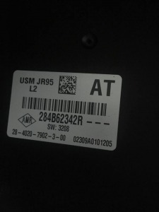

cinas Opublikowano 10 Grudnia 2017 Udostępnij Opublikowano 10 Grudnia 2017 (edytowane) Wymagane UPC L3 w L1 i L2 nie ma pinów i elementów w UPC nie zadziała Podmieniałem na L2 z megany ale wymaga to kodowania UPC aby działało poprawnie Edytowane 10 Grudnia 2017 przez cinas Cytuj Odnośnik do komentarza Udostępnij na innych stronach Więcej opcji udostępniania...
aniewa Opublikowano 10 Grudnia 2017 Udostępnij Opublikowano 10 Grudnia 2017 No to mnie tym zaskoczyłeś. Mam UPC w wersji L2 i dało się aktywować światła do jazdy dziennej ale czy są wyprowadzone odpowiednie piny to jeszcze nie sprawdzałem. Jeżeli faktycznie u mnie tego nie ma to chyba wrzucę ledy w zderzak. Cytuj Odnośnik do komentarza Udostępnij na innych stronach Więcej opcji udostępniania...
marer Opublikowano 10 Grudnia 2017 Udostępnij Opublikowano 10 Grudnia 2017 A nie możesz wrzucić w lampy ? Cytuj Odnośnik do komentarza Udostępnij na innych stronach Więcej opcji udostępniania...
cinas Opublikowano 10 Grudnia 2017 Udostępnij Opublikowano 10 Grudnia 2017 Aktywować się da ale brak elementów w UPC Cytuj Odnośnik do komentarza Udostępnij na innych stronach Więcej opcji udostępniania...

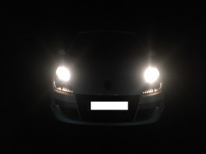

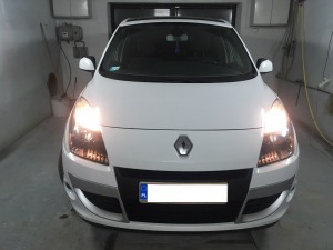

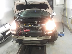

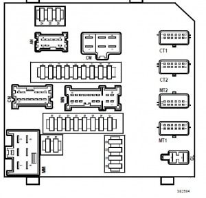

marer Opublikowano 16 Grudnia 2017 Udostępnij Opublikowano 16 Grudnia 2017 (edytowane) Witam Wczoraj w końcu przerobiłem lampy, ale nie obeszło się bez demontażu zderzaka. Oprawki włożone z zwykłymi żarówkami 21W i kable puszczone. Dziś pojadę do sklepu po przekaźnik i diodę lub gotowy moduł i podłączę wszystko do końca o ile znajdę ten plus po zapłonie. Pierwsze otwory w czarnym plastiku wyciąłem wiertłem do drewna i potem wyciąłem 3 wypustki na skrzydełka oprawki. Oprawkę wkładam i przekręcam w prawo o 1 cm , ładnie się klinuje. W odbłyśniku natomiast dziurę wypaliłem grotem lutownicy, nie robiłem żadnego kółka tylko normalnie objechałem na około, nawet wyszło , nic nie widać nie doskonałości. Wracając do tego plusa po zapłonie możecie mi powiedzieć gdzie go dokładnie znajdę? Dołączam 3 zdjęcia jak to wygląda na żarówkach 21W, docelowo chyba kupię ledowe . Edytowane 16 Grudnia 2017 przez marer 1 Cytuj Odnośnik do komentarza Udostępnij na innych stronach Więcej opcji udostępniania...
aniewa Opublikowano 16 Grudnia 2017 Udostępnij Opublikowano 16 Grudnia 2017 Wygląda bardzo dobrze. Plus po zapłonie masz w skrzynce UPC. Złącze CM czarne pin 1 lub złącze MN białe pin 8 od skrzyni automatycznej. Cytuj Odnośnik do komentarza Udostępnij na innych stronach Więcej opcji udostępniania...
