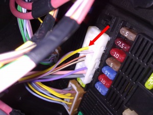

Ja ogarnąłem temat :-)
Plus po zapłonie wziąłem jak na fotce z zdjęcia , czeka mnie jeszcze zakup żarówek led bo zwykłe nie potrzebnie 42 waty biorą i led ładniejszy :-)
Z tego miejsca co podłączyłem plus to po zapaleniu silnika świecą się dzienne , po zgaszeniu od razu gasną .

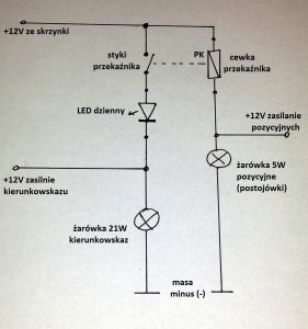

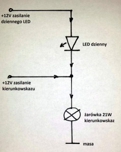

Aby migało naprzemiennie bez dodatkowych modułów możliwe jest przy użyciu LEDów jako dzienne.
Zasilanie LEDa (+), stopka) podłączasz pod +12V (np. ze skrzynki), a minus LEDa podłączasz do (+) zasilania żarówki kierunkowskazu.
Krótki opis działania: przy włączonym zasilaniu dziennego prąd płynie przez LEDa i żarówkę kierunkowskazu zamykając obwód do masy, żarówka kierunkowskazu nie zaświeci się, gdyż ma małą rezystancję, prąd płynący przez równoległe połączanie LEDa i żarówki jest zbyt mały, aby rozświecić włókno żarówki. Gdy włączymy kierunek prąd popłynie przez żarówkę, a LED w tym momencie na swoich końcach będzie miał dwa plusy, więc prąd przez LED-a nie popłynie z tond efekt migania na przemian.
Dodam, że żarówka jest elementem nieliniowym i jej rezystancja (opór) rośnie dopiero przy przepływie odpowiedniej wartości prądu zależnego od mocy żarówki.
Identyczne połączanie z wykorzystaniem nieliniowości żarówki i zwykłego przekaźnika opisywałem wcześniej przy sterowaniu załączaniem się dziennego LEDa i jego automatycznym wyłączeniu przy załączeniu świateł pozycyjnych i mijania. Jak widać przy użyciu prostych elementów i połączeń można sterować światłami dziennymi bez użycia dodatkowych modułów i kabli ;-)
W załączniku są dwa proste schemaciki: Pierwszy światła naprzemienne, drugi naprzemienne i sterowanie dziennymi przez przekaźnik.
Edytowane przez witman

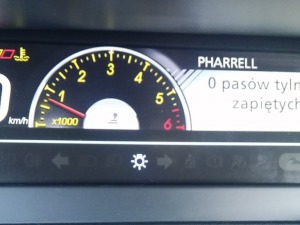

Ładna pogoda zdopingowała mnie do założenia dziennych w kloszu reflektora. Wcześniej za radą kolegi @cinas kupiłem biały moduł USM z megan III z wyprowadzonymi pinami do świateł dziennych. Moduły te są już bardzo tanie, trafił mi się z wersji wyposażenia P3 za 30 zł. Obyło się bez wyjmowania reflektorów, otwory na oprawkę i żarówkę za radą kolegi @manek33 wypalone lutownicą z grotem w kształcie koła. Oprawki do żarówki P21  kupione po kilka zł. Aktywacja programem maxiecu2 i wszystko pięknie działa. Czujnik zmierzchu wyłącza dzienne i zaświeca mijania z pozycyjnymi. Wcześniej przy zakładaniu w liczniku kontrolki wypalania FAP dołożyłem białą diodkę sygnalizującą załączenie dziennych obok zielonej od pozycyjnych. Dzienne zapalają się po uruchomieniu silnika a nie jak w układach z przekaźnikiem po włączeniu zapłonu. Warto więc kupić moduł USM z megan III za 20-50 zł z wersją wyposażenia P2 lub P3 i odpada szukanie + po zapłonie, lutowanie do niego przewodu zasilającego, podłączanie przekaźnika do pozycyjnych. Wystarczy wcisnąć dwa przewody do dedykowanych pinów i wyprowadzić na zewnątrz puszki . Wszystko wygląda jak fabrycznie.
Taki mały bajer na liczniku po włączeniu świateł dziennych. Diodka dość mocno ograniczona rezystorem by nie rozpraszała.

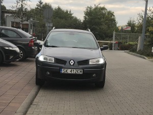

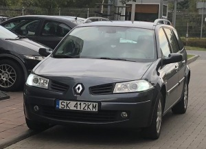

Witam, dla zainteresownaych, dzienne LED zabudowane w oryginalnych reflektorach Megane II Ph II GT (2006).
Auto ma fabryczny czujnik zmierzchu.
Zdjęcia zrobione w słoneczny dzień. Za tydzień mam przegląd i zbaczymy co na to diagnosta :]
Zestaw z Allegro za 80 zł bez przekaźnika, moc 900 lumenów wg opakowania :)
Edytowane przez Sleepyhead
