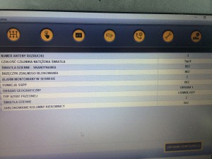

W Clip mam możliwość aktywowania świateł dziennych.
Podpowiecie mi, czy muszę kupować jakiś moduł lub  przekaźnik, czy z racji możliwości aktywacji świateł dziennych, można podpiąć je gdzieś w miejscu już do tego przeznaczonym.

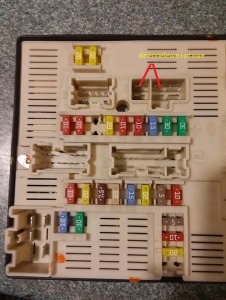

Dołożenie jest proste, wymieniasz moduł UPC na biały z megane. Aktywowałem w module UCH programem maxiecu. W liczniku pokaże się nowa opcja do wyłączania dziennych. Jeżeli clip nie ma takiej opcji to na pewno zrobisz to ddt4all.

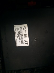

A jak  rozpoznać jakie UPC powinno być, by obsłużyło dzienne?
Ewentualnie na jakie wymienić i czy wymiana jest problematyczna.
Chyba taka operacja wiąże się z zaprogramowaniem od nowa UPC.
Na zdjęciu masz takie co obsługuje dzienne. Ja po wymianie nic w nim nie programowałem. Żeby sprawdzić jakie masz to musisz wyjąć swoje UPC, czarne praktycznie nigdy nie miało tych dwóch zaznaczonych pinów, białe mają wszystkie.
