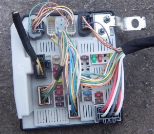

To jest moduł , z boku masz wczepy należy je wyhaczyć
udało się ale taki pająk że ciężko odwrócić do góry by dokładnie obejrzeć.
Edytowane przez xmaly1

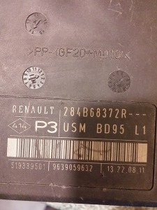

Tam nie ma co oglądać, wtyczki, bezpieczniki i nic poza tym. Jak chcesz mieć dzienne fabryczne to kupuj moduł od megany, wyjmuj aku z podstawą by mieć dobre dojście, podłączasz dwa kabelki z wsuwkami 6 mm. Potem to już rzeźba w lampach i aktywacja.
A dzienne to ta czarna kostka z widocznym żółtym i szarym przewodem.
U siebie mam taką wtyczkę wpiętą wychodzą dwa szare, jeden żółty i czerwony przewód.post-47125-0-97503600-1396294255.thumb.jpg.bcc3a3f63b129e0dbb140461b6a07cdb.jpg

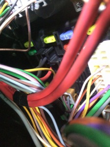

51 minut temu, aniewa napisał:
Nie masz wyprowadzonych dziennych, powinny być dwa piny naprzeciwko żółtego i czerwonego w tej czarnej wtyczce.
te dwa brakujące piny dają + na dzienne?
Po zmianie Moduły jak podpinam żarówki?
Mówisz że wymiana modułu odbywa się na zasadzie  Plug and Play?
Tak, te dwa piny dają + do żarówek. Jeden do lewej a drugi do prawej.
Czyli wystarczy + z Pinów i masę z aku.
całą resztę robi już nowy moduł, czyli włączanie dziennych i zmiana na mijania auto (czujnik zmierzchu).
