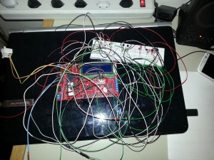

A samo ustrojstwo wygląda na razie tak :!:

Od ostatniego czasu udało się opanować czasy klikania pilotem. Jest już tak jak trzeba - intuicyjnie. Udało się też przejąć kontrolę nad guzikiem machania dachem. Jedno kliknięcie wystarcza żeby zamknąć czy otworzyć dach. Można też ponownym kliknięciem to zatrzymać. Więc tu jestem już w domu.
Problemem jednak okazało się przejęcie kontroli nad guzikiem od szyb (a miało być najprostrze) Tam jest tylko 1.2 wolta na tych kablach i procesor rozumie to jako masę niestety, także tu jest dość czarna upa muszę przyznać :/ No ale ogólnie jest ok. Pajęczyna zaczyna jeździć w aucie, żeby zobaczyć jak to jest w rzeczywistości z tą funkcjonalnością domykania szyb z pilota i machania dachem z pilota.
