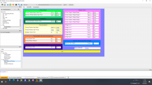

Dziś w czasie zabawy programem ddt4all przy moim Megane II CC z 2004r. wszedłem w opcje ustawień sterownika dachu.
Jak widać jest tu opcja ustawienia prędkości do jakiej można ruszać dachem.
Screen pochodzi z mojego kompa w domu (tryb demo), lecz na laptopie miałem dokładnie to samo.
Po zmianie wartości na 40 Km/h, testowałem otwieranie i zamykanie dach w czasie jazdy i o dziwo działa.
