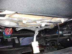

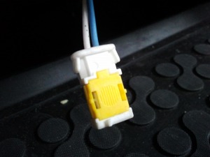

Witam.
Przypadkowo odkryłem wtyczkę pod fotelem kierowcy. Nie mam podgrzewanych foteli (brak przełączników przy hamulcu ręcznym) i nie bardzo wiem do czego powinna być podpięta. Wtyczka była wciśnięta pod izolowane wiązki... :D
A może w moim fotelu drzemie jakiś ukryty potencjał :D

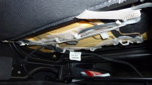

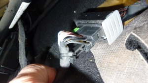

Chyba Ciebie zmartwię, ale wg mnie nie masz podłączonego fotela. Poniżej zdjęcie jak wygląda to u mnie z tego samego ujęcia. Tam gdzie ty masz tą nieszczęsna wtyczkę u mnie jest biała naklejka:
Dalej przewód idzie do złączki pod tapicerką:
Jak widzisz jest tam pełno przewodów które idą tą wiązką z fotela. W fotelu przewody dochodzą do napinaczy pasów, czujnika położenia fotela, poduszki bocznej i ewentualnie podgrzewania maty grzewczej. U ciebie patrząc na grubość przewodów wygląda jakby to były przewody od podgrzewania maty grzewczej(to przypuszczenie). Pytanie gdzie jest reszta przewodów. Proponuje odkręcić izolację tą zaraz przy tej wtyczce i sprawdzić czy tam nie ma uciętych przewodów :D. Może wymieniono fotel żeby zamaskować przebieg lub dzwona i włożono od anglika. Zresztą po prawej stronie powinno być tak samo jak z lewej. Napisz jeszcze jaki masz rocznik meganki, może w nowszych wersjach było inaczej.
PS czy ktoś wie, co to za zielono czerwone ustrojstwo na zdjęciach pod fotelem Trebor69
Edytowane przez mireczek01
Czyli, jeżeli nie ma tak samo w prawym siedzeniu to siedzenie było wymieniane. Jak ma z prawej to znaczy, że z instalacją (prawdopodobnie poduszek, aby nie wywalało błędu) coś jest namieszane.

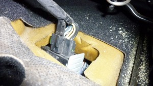

Ta biała wtyczka powinna być spieta z drugą która jest od oparcia.Przewody które ci zaznaczyłem są od mat grzejnych - sprawdz czy z drugiej strony wtyczki pod fotelem kierowcy są wpięte przewody w te same piny.

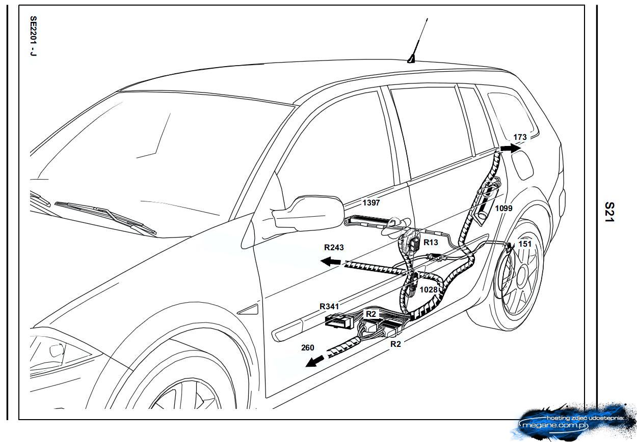

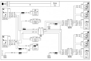

Ze schematów i rysunków wynika, że podgrzewanie lewego fotela (na schemacie grzałki to nr 386) jest podpięte pod złącze R342 (to jest to co jest w podłodze). Z innych schematów wynika, że to jest to samo złącze co od napinaczy, poduszki itp. Czyli fotel powinien być podłączony właśnie pod tą wtyczkę co już masz w podłodze. Ze schematu wynika, że złącze do podgrzewania ma 4 przewody, a na zdjęciu masz 2 - może pozostałe dwa jako sterujące idą w wiązce z pozostałymi przewodami. Pytanie czy tam są kable które idą do głównej złączki R2 no i dalej. Po drugie jeszcze pod tunelem też by musiały być złączki do włączników. Oczywiście posługując się schematami można pociągnąć kable i zamontować jakiś inny włącznik oraz przyuczyć komputer. Trochę roboty będzie. Poniżej schematy:
Na rysunku poniżej pomyliłem R342 z R341 :D

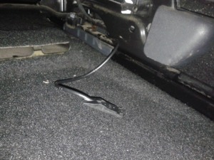

Sprawdziłem i w wiązka od fotela ma pełne okablowanie pinów a gniazdo niestety nie. Pod podłokietnikiem też nie ma śladu po gniazdach (wiązkach) do przełączników :D
thumb_hosting_zdjec_1348733081__p1040094.jpg thumb_hosting_zdjec_1348733155__p1040095.jpg thumb_hosting_zdjec_1348733259__p1040098_50.jpg
Czyli wnioskuję z tego że jeśli bym chciał podłączyć matę, to muszę podpiąć zasilanie (gdzie najprościej się podpiąć?) i podprowadzić przewody do włącznika w podłokietniku...
Będzie trochę zabawy. No i co z komputerem?

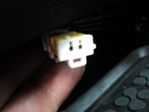

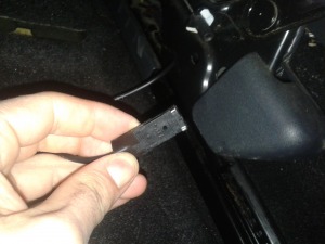

Witam. Podepnę się do tematu. Co to za wtyczka??
Jest ona pod fotelem kierowcy. Od czego ona jest i gdzie ma być wpięta??
Znalazłem ją przy sprzątaniu auta i nie wiem gdzie ją wpiąć ;-)
Megane II 2005
Pozdrawiam i liczę na pomoc z waszej strony ;-)
